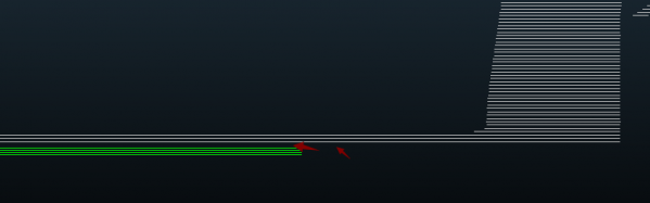

[PowerMILL] 老师残留加工会断刀,残留加工怎么扩展z轴高度

做个假程序,用比二粗参考的刀路大的刀具做!
 楼主| 发表于 2017-3-30 14:28:29 | 显示全部楼层
就这种的

二粗刀路一般会接得很准。不准的处理方法一、复制二粗刀路,保留最顶部一层刀路,删除其余层,然后Z向上复制几层刀路,然后同二粗刀路合并即可

谢谢老师。就是这样有点麻烦,也很容易出错、
