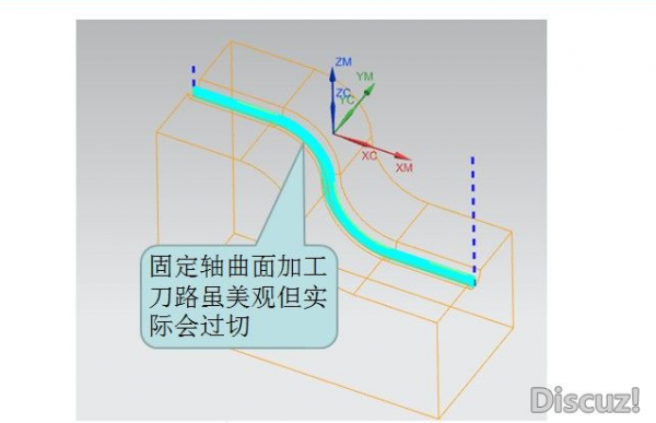

有的朋友会遇见UG加工流道会过切的问题,无论是3D线加工还是曲面加工都一样,而其它软件则不会,如下图
1 这是很多新手非常容易忽略的问题,很多人不理解为什么会是过切,其实只要了解刀具产生的轨迹就不会有这个疑问了,所有产生刀具的轨迹都是刀具中心计算的,如下图
顶贴回复可见不会过切的几种方法
