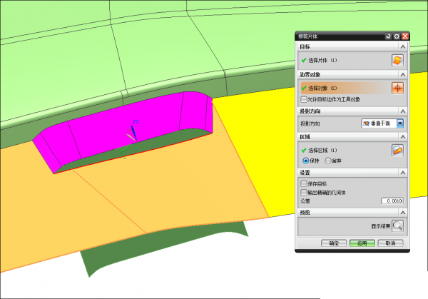

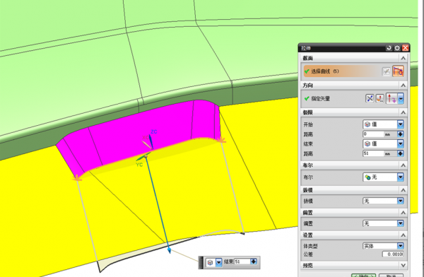

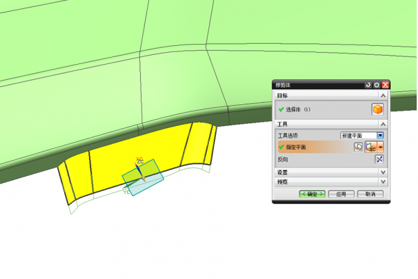

若产品存在分型面,我们最好延伸产品原有的面作为分型面,如下图所示,红色部分有一个缺口,如何将此部分做一个完美的分型面?
汽车模复杂曲面分型面的创建技巧系列(二) 图106977
(1)首先先将两边的产品原始面用“扩大面”命令将分型面创建出来,如下图所示
