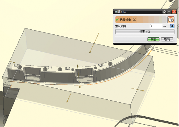

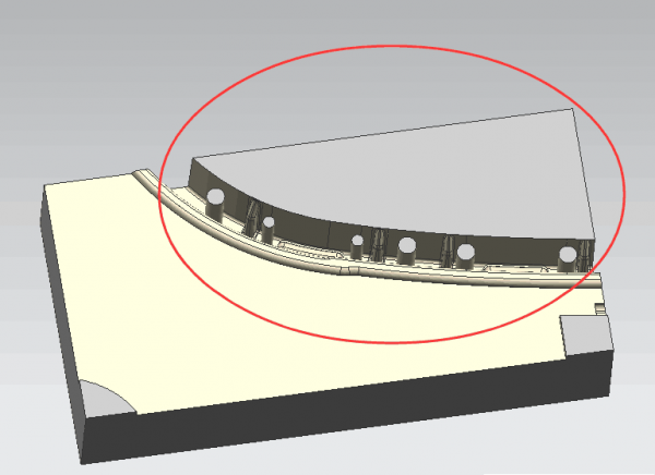

一、图一箭头指示分型面封胶处需拆解电极,支撑理由:分型面为曲面(如图二侧视图所示)需球刀加工,侧部位置距离太近,图一红色圈处曲面与侧部面形成球刀无法加工的死角。 注:图一红色圈内侧部红色小面为直升面。
新手变大师之电极设计系列解密② 图106800
新手变大师之电极设计系列解密② 图106801
二、常规做法建立箱体--求差,形成图四形状,这样话大量的修剪工作,很浪费时间。
新手变大师之电极设计系列解密② 图106802
新手变大师之电极设计系列解密② 图106803
三、选择曲面拉伸、注意方向为正Z轴,数据开始为0,结束任意输入一个大一点的正数(比如10MM,方便后续的修剪),拉伸后把侧部位置直接替换到红色小面(如图六所示),使用修剪体把电极顶部的面修剪成平面(如图七所示)。
