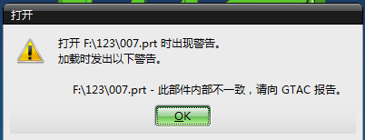

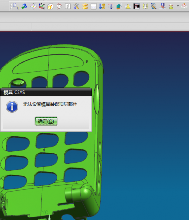

老是用不了塑料模向导
不开心
 楼主| 发表于 2017-3-24 14:37:16 | 显示全部楼层
不开心
发表于 2017-3-24 21:14:38 | 显示全部楼层
把产品导个XT档然后,再新建一个文件再导入进来,另外模具向导里面的产品只能有一个,也不能有其它的实体
 楼主| 发表于 2017-3-26 16:30:52 | 显示全部楼层
优胜设计史勇老师 发表于 2017-3-24 21:14
把产品导个XT档然后,再新建一个文件再导入进来,另外模具向导里面的产品只能有一个,也不能有其它的实体 ...
导不出去啊,选不了实体
