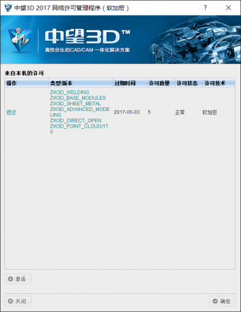

       1、首先打开“网络许可管理程序”,检查授权号是否正常激活,如图1所示;
图1

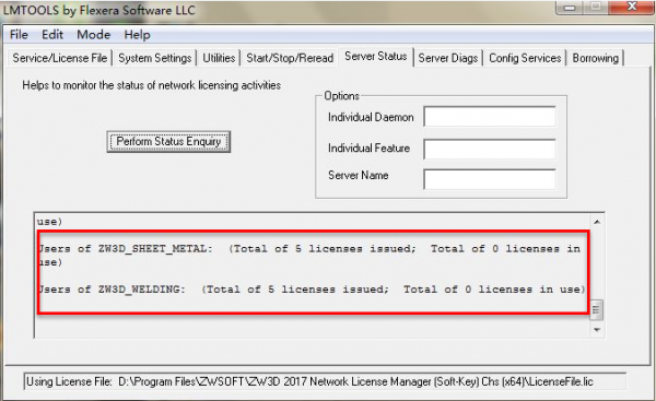

       2、接着打开“网络许可配置程序”,检查服务是否正常启动以及是否还有可用授权号:点击ServerStatus选项卡→单击PerformStatus Enquiry,如图2所示,总共还有5个license可用,说明服务正常启动,也有可用授权号;
图2

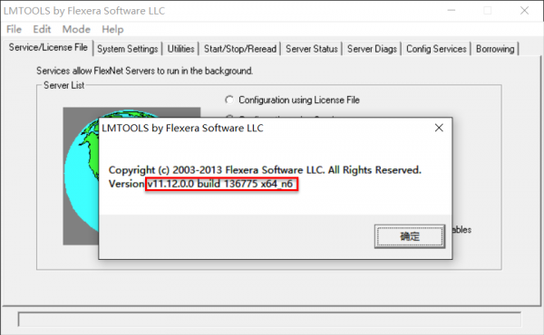

       如果存在,分别打开ZWCAD和ZW3D的“网络许可配置程序”,按图3、4所示,点击Help→About→显示网络许可配置程序版本号,如两者版本号不一致,则说明ZWCAD和ZW3D的“网络许可配置程序”冲突导致客户端无法正常获取授权;
图 3
图4
       会发生这种情况的主要原因为ZWCAD和ZW3D的“网络许可配置程序”使用的是同一款软件,但是版本不同,低版本程序不兼容高版本程序所致;此时需要卸载低版本“网络许可配置程序”,将两者授权号在同一个“网络许可管理程序”中激活,并使用同一个“网络许可配置程序”配置,即可保证客户端都能正常获取授权。

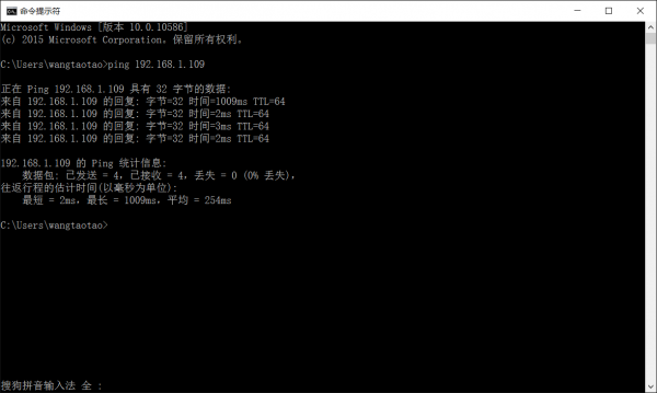

       1、首先检查网络连通性:点击开始菜单→在搜索栏内输入CMD打开DOS窗口→输入ping服务器ip地址,检查连通情况:如图5所示,表示客户端到服务端网络连通正常,否则即显示不能连接,需要使网络恢复正常;
图5

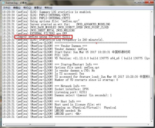

       在服务器上,打开D:\Program Files\ZWSOFT\ZW3D 2017 Network License Manager(Soft-Key)CHS(x64)文件夹,找到license.log文件,使用记事本方式打开,找到“网络配置程序”使用的端口,图6中红框标出部分的数字即为使用端口;
图6

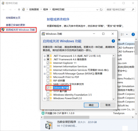

       接下来打开控制面板→程序→程序和功能→点击“启用或关闭Windows功能”→勾选Telnet客户端,打开Telnet,如图7所示;
图7

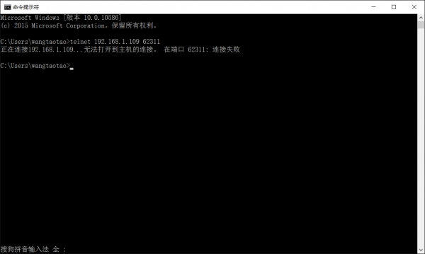

       按第一步打开DOS窗口→输入telnet服务器ip地址端口,检查上面得到的端口号是否连通,如显示空白,表示该端口可用,如显示图8所示,则表示端口被封,需要企业开放该端口;
图8
端口连通没问题后,在连接客户端时输入该端口号,客户端即可正常获取授权。
