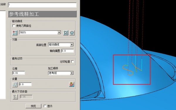

发表于 2017-3-21 20:43:35 | 显示全部楼层 |阅读模式

发表于 2017-3-22 15:28:14 | 显示全部楼层
1、先将字码转换成参考线
2、对字码参考线进行投影到曲面
3、使用参考线精加工策略产生刀路
