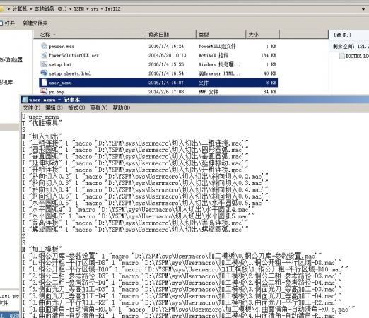

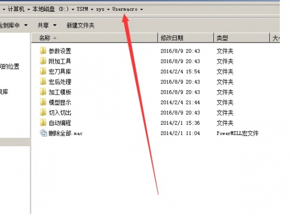

平时做程式太慢,想自己做个右键菜单。比如一些刀路连接设定,刀具设定,路径剪切,删除已选,移动镜像,安全值这些。再或者怎么添加我自己制作的宏到右键菜单?

安装学校PM外挂

1、找到外挂路径及菜单
powermill右键宏菜单怎么制作和修改 图106508
2、右键菜单格式列表(可在里面自定义自己录制的宏)
powermill右键宏菜单怎么制作和修改 图106509
3、外挂宏文件(可自定义文件夹、在外挂里面添加路径)
powermill右键宏菜单怎么制作和修改 图106510
