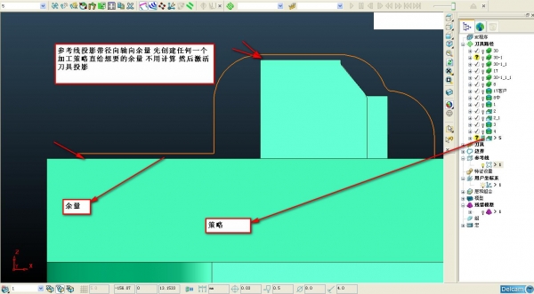

[分享资料] PM参考线投影带径向轴向余量
