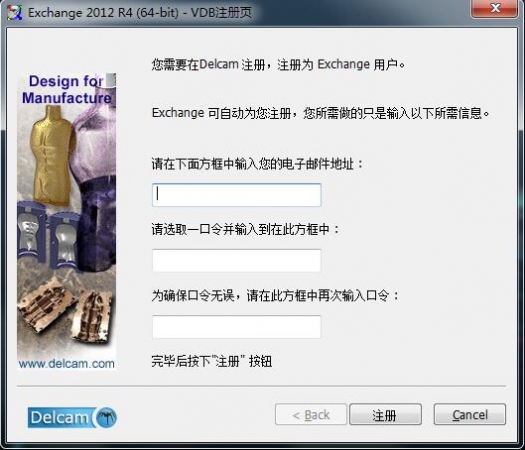

您没有进行此转换(Unigraphics到dgk)所必须的PAF选项
本人以前用的是W732位的系统,软件一直没什么问题。
现在升级W764位Powermill软件就不能转档了
Powermill10.0 SP7  求助!!!
十万火急!!!

卸载旧的Exchange转档  从新下载Exchange转档文件安装就可以了,下载地址http://www.ysug.com/html/jishuchengguo/2010/0405/4272.html

谢谢星恒同志帮忙,完全解决了。现在用的是W7 64位系统。Powermill10.0免插U盘。
