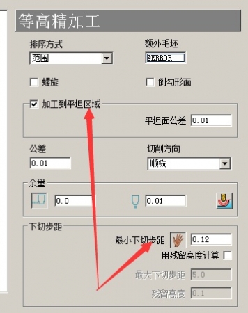

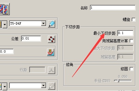

powermill10.0.06等高加工时,最小下切步距设置时要注意什么?为什么有些不能整除就切不到底面?

pm10.0的版本在走等高策略时一般平面位置都是加工不到位的、需要单独补一条程序走(注意:走等高F速度一般都快、如最后一刀走到平面位置效果就不理想。。。)
PM10等高精加工 图106233
PM2010以上版本有增加加工到平坦面区域功能、可以使平面加工到位
PM10等高精加工 图106234
