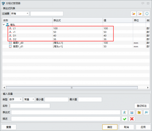

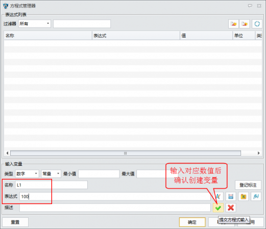

       1、新建弯头零件后通过插入-方程式管理器新建变量
       创建变量L1=100,方法如下:
       分别创建如下变量:

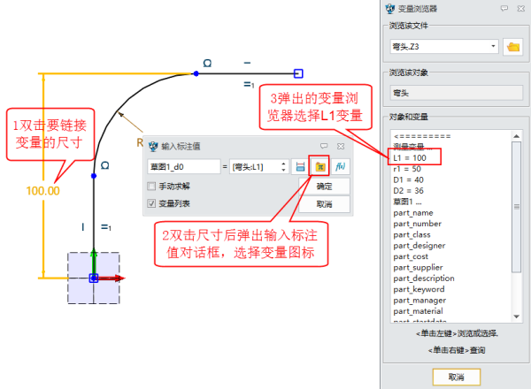

       草图尺寸100对应变量L1,R50对应r1

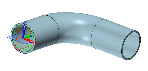

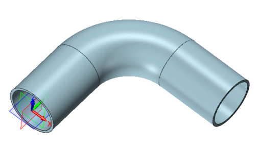

       3、使用杆状扫掠功能创建弯头,尺寸规格按下图步骤指定对应的D1/D2变量;
       弯头模型:

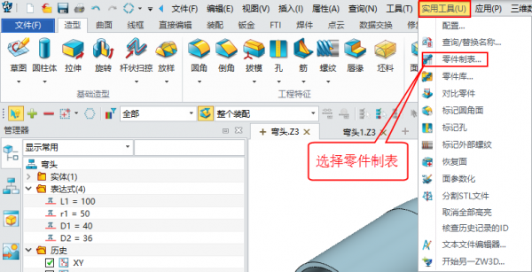

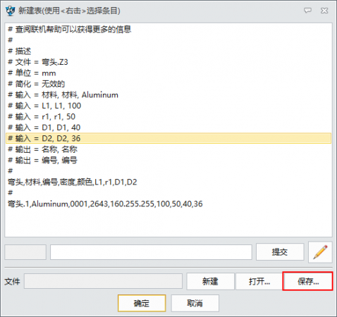

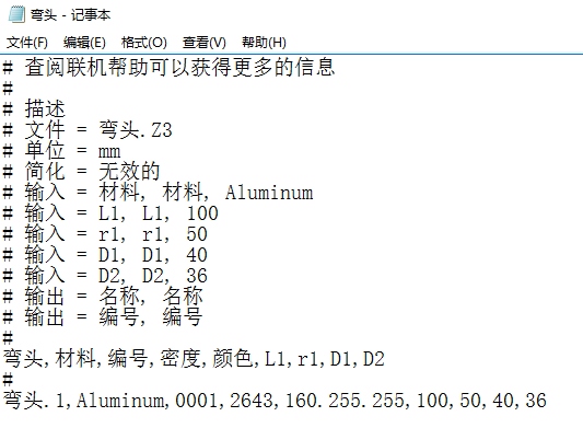

       5、接下来使用实用工具-零件制表创建
       在弹出折对话框选择否,然后保存零件表。
       用文本打开刚创建的零件表,按下图:
       原文档
       更改后
       文档与调取窗口对应内容
       6、将零件文件及零件表文件复制到下图路径里,另外制作两个JPG图片名称如下图所示,下面4个文件命名方式:aa.prt/aa.txt/aa_2D/aa_3D
       另外,文档内的零件名要与aa相同。
