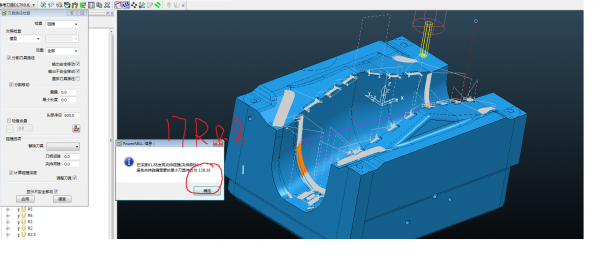

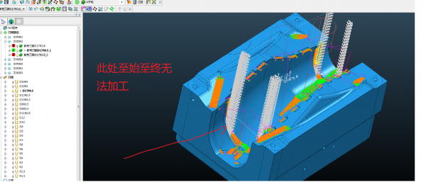

如图,二粗的碰撞检查刀具伸出超出极限后依然不能加工,后面三粗四粗这个位置也不能加工出来,这里留有残料,光刀遇到会造成断刀或者造成刀具破损。光刀怎么避免加工这个地方?

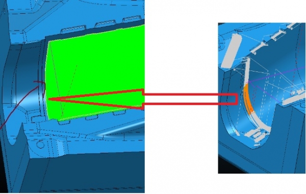

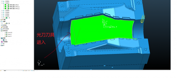

深腔模具开粗的一个问题 图105947
深腔模具开粗的一个问题 图105948
深腔模具开粗的一个问题 图105949

参考方法1:开粗没有清角的位置、光刀可以设置碰撞检查避开
参考方法2 :可使用光刀刀具单独做程序、先加工开粗没有清角位置
参考方法3 :可在未清角位置、使用做辅助面或辅助体避开
深腔模具开粗的一个问题 图105950
 楼主| 发表于 2017-3-14 15:42:35 | 显示全部楼层
参考方法2 :可使用光刀刀具单独做程序、先加 ...
参考方法1具体怎么做?没看明白。
参考方法2 一般这样的曲面用球刀光刀,球刀此处开粗刀具易损。
参考方法3可以
