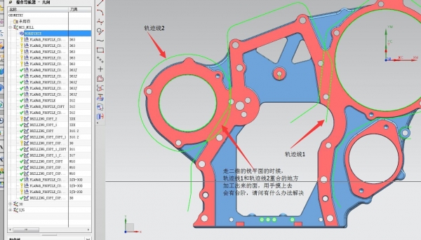

[UG设计] 求解怎么解决两个轨迹重合所产生的台阶

发表于 2017-3-10 17:39:28 来自手机 | 显示全部楼层
一、要求机床供应商调控制系统参数 二、用防震刀杆 三、检查刀头、锁嘴精度,测刀摆小于0.02
