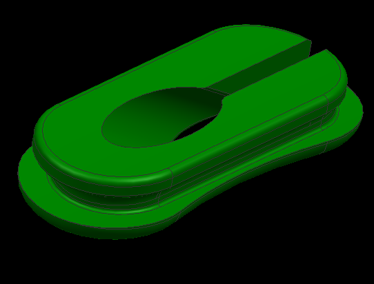

TPR橡胶,硬度约60°,倒扣处有1.5mm,不做滑块的情况下,只出后模,能否出模?请求高人指点一下,谢谢!

你好,TPR 硬度60° 是比较软的材料,倒扣1.5mm可以强脱,注意加工,可将倒扣位镶件镶起来
发表于 2017-3-10 08:36:09 | 显示全部楼层
