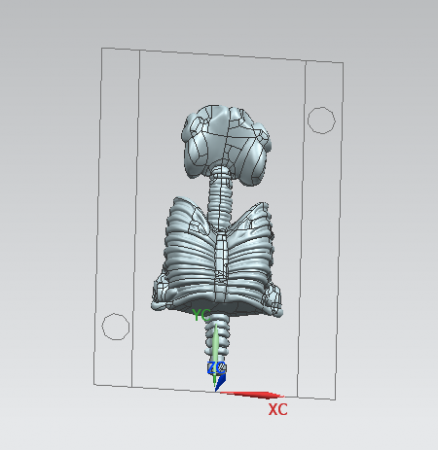

分享一个吹瓶模具 看大家用ug有什么快速的做法 a1.png 这是产品图   a2.png 这是效果图 附带x-t图http://pan.baidu.com/s/1pL6ngan

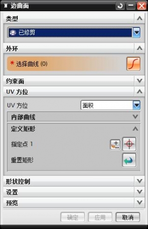

像这种类形的模具可以把产品最大外围的等斜度曲线做出来,然后把分型线外部线做出来,利用N边面命令生成曲面

不知道老师有没有类似模具的教程  因为这种3d图很多拐角之类的地方是小圆角ug做面或实体的话很容易变形以及做不出来谢谢老师的回答老师辛苦了
