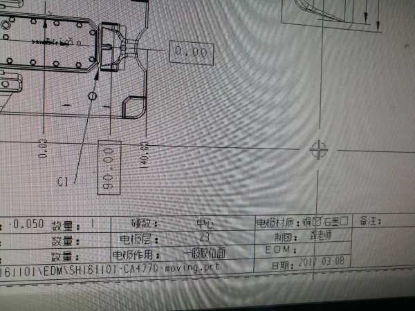

发表于 2017-3-8 23:11:48 来自手机 | 显示全部楼层 |阅读模式
如何更改火花图中预设的制图员名字和CNC程序单公司名
wechat_upload148898585458c01efe5248a

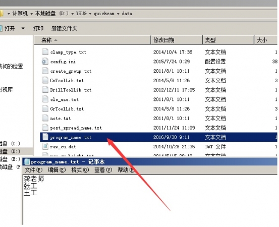

优胜UG外挂火花图制图员名字修改
UG10.0版本
D:\YSUG\quickcam\NX10.0\data\program_name.txt
UG7.5-UG9.0版本
D:\YSUG\quickcam\data\program_name.txt
CNC程序单公司名修改
UG10.0版本
D:\YSUG\quickcam\NX10.0\sheet\CNC-B1.prt
UG7.5-UG9.0版本
D:\YSUG\quickcam\sheet\CNC-B1.prt
EXCL程序单公司名修改
UG10.0版本
D:\YSUG\quickcam\NX10.0\sheet\程序单.xls
UG7.5-UG9.0版本
D:\YSUG\quickcam\sheet\程序单.xls
