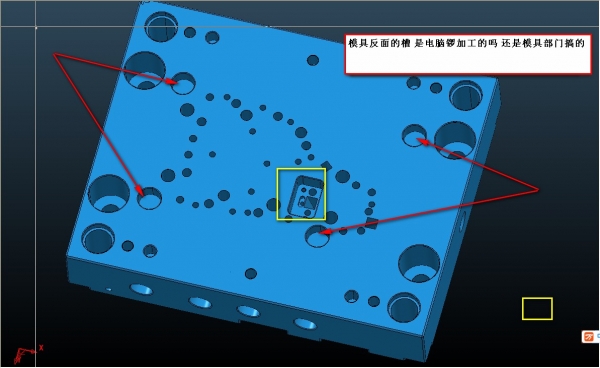

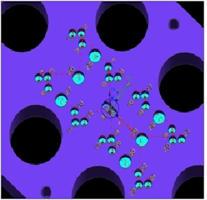

刚做编程经验不多 各位大师给些见解  还有挂台要不要锣出来

现在一般模具上所有要CNC加工的都是由CNC加工出来、一些特别的位置可能不需要CNC加工、在图纸上会标注说明。。。 (如你发的图加工杯头或挂台不管是一个还是很多个位置都最好走一刀光底的程式、方便接顺及测数。。。
发表于 2017-3-7 10:17:46 | 显示全部楼层
