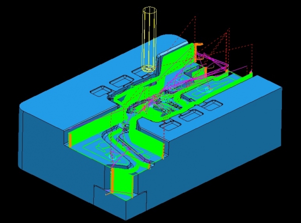

热处理前开粗都是有余量、在加上热处理后磨床会磨去一些。。。
可以直接用参考程序去参考清角或是做残留边界走等高进行清角。。。
 楼主| 发表于 2017-3-6 10:59:14 | 显示全部楼层
比如我一个磨具淬火前开到d6大了,淬火后要用d25的半精然后d10半精,如何最有效率的半精,底面实体小刀小一点,侧面可以大一点这样
955jjjj
 楼主| 发表于 2017-3-6 13:53:58 | 显示全部楼层
老师能给个资料学习一下么。研究了好久很多方法都试了  效果不太好
955jjjj
发表于 2017-3-6 14:50:58 | 显示全部楼层
参考方法1:做一假开粗程序来做半精刀路的参考(如上图效果)
参考方法2:组合程序方法(就是先做平行平坦面刀路加工平面位置、在做等高加工侧壁面位置)

老师那怎么接刀呢,比如17r4接10个刀,不是前面开粗过的地方要再开粗一遍么
