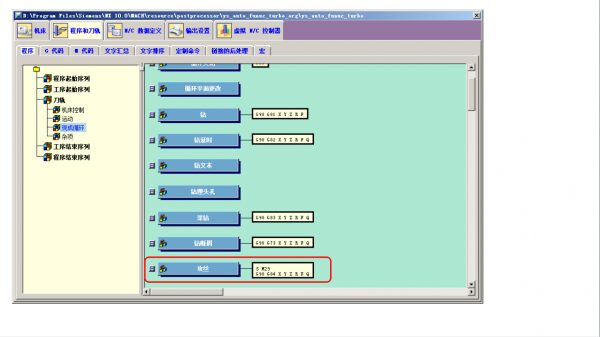

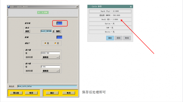

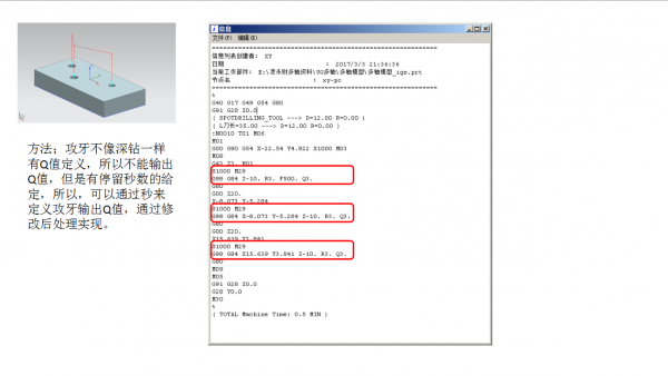

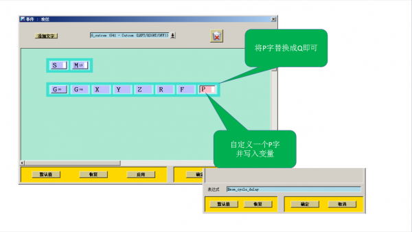

[原创教程] UG攻牙输出M29和Q值
发表于 2017-3-5 08:29:35 | 显示全部楼层 |阅读模式
UG攻牙输出M29和Q值 图105769
UG攻牙输出M29和Q值 图105770
UG攻牙输出M29和Q值 图105771
UG攻牙输出M29和Q值 图105772
UG攻牙输出M29和Q值 图105773
UG攻牙输出M29和Q值 图105774
UG攻牙输出M29和Q值 图105775

发表于 2020-9-15 14:25:59 | 显示全部楼层
这样改了,程序里每个孔都有一个M29,太不合理了
