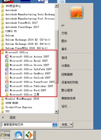

学校PM外挂出程序单需要安装完整版本的OFFICE办公软件(OFFICE2003以上版本)才可以
如安装精简版本的OFFICE软件就出不了程序单
2016版外挂出程序单 图105780
