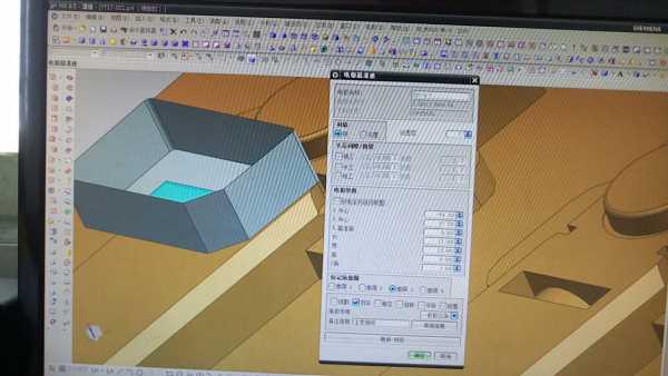

各位大神,我想请问下,2016版外挂,怎样可以快速刻字呢??以前的很好用,现在勾选了刻字但没反应??
wechat_upload148852273058b90dea93f1e

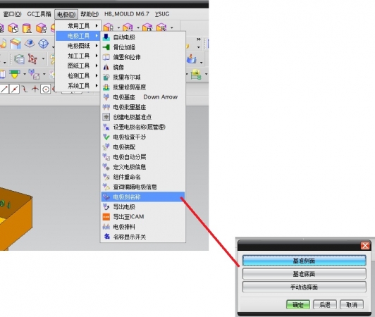

做好基准台后选择电极刻名称即为刻字码、跟以前的外挂差不多的都很方便快捷。。。
