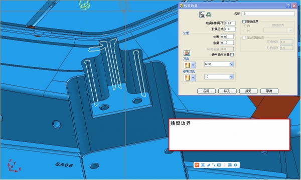

05.JPG 11.JPG [attachimg]10 22.JPG 5750[/attachimg]

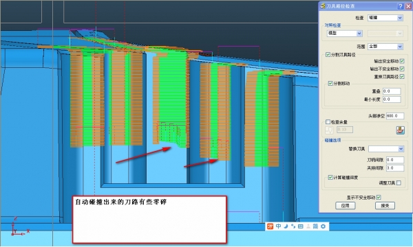

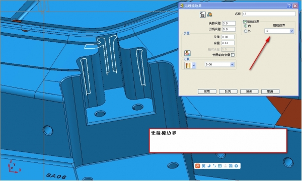

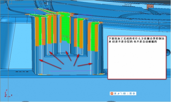

各位大神 PM无碰撞边界和残留边界  就是第一把刀加工比较浅的地方 第二刀就装长 加工深的地方 怎样结合算刀长 碰撞出来以后下面的又怎样做边界加工

裁剪一下删掉多余小段不就行了,
发表于 2017-3-4 16:04:27 | 显示全部楼层
残留边界和无碰撞边界求差,就是下面没加工到的边界范围
 楼主| 发表于 2017-3-4 23:08:52 | 显示全部楼层
边界是做出来 请问怎么让他有点重叠
发表于 2017-3-5 08:36:43 来自手机 | 显示全部楼层
把刀长设短一点,生成辅助无碰撞边界,残留边界和辅助无碰撞边界求差
