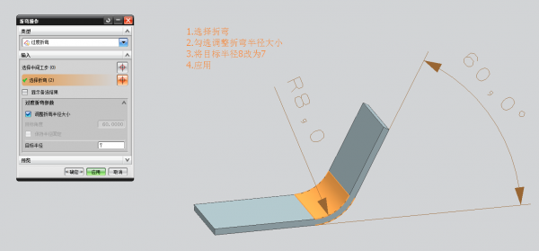

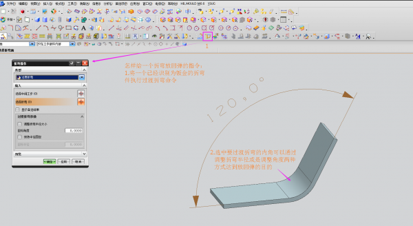

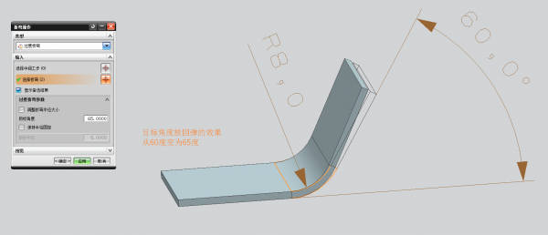

五金设计回弹是经常会碰到的问题,在2D里很好改图,3D里我分享级进模向导的过渡折弯功能给大家!
还是以截图的方式比较简洁点:
