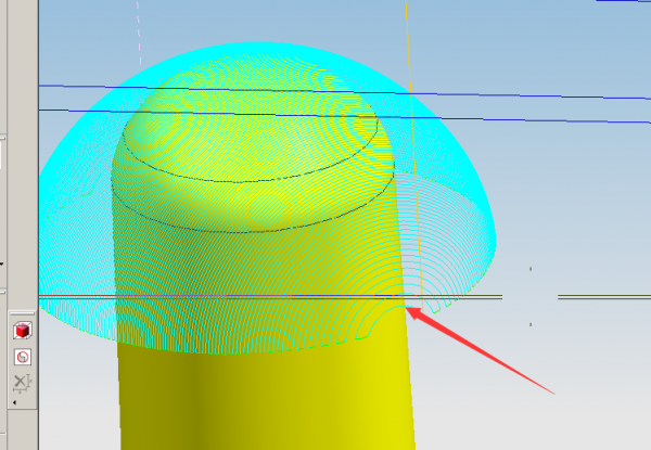

在UG里,有时候走平行有些刀路太疏了,怎么可以像PM那样,用另一个角度再补一刀?如下图

在UG里,有时候走平行有些刀路太疏了,怎么可以像PM那样,用另一个角度再补一刀?如下图 走平行如何另一个角度补一刀 图105691

这个不是这样走   平行加等高  角度控制  接上就可以了
