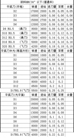

精雕机光刀比开粗大一两丝。大机光刀是比开粗大还是小。有的师傅说要比开粗小点

发表于 2017-2-28 15:27:59 | 显示全部楼层

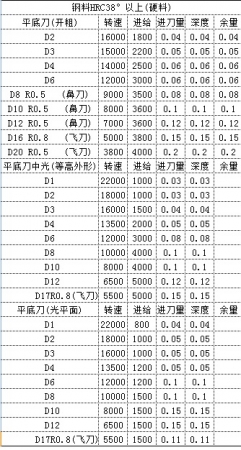

高速机加工速度参数表参考参考:
 楼主| 发表于 2017-3-1 10:51:28 | 显示全部楼层
优胜编程龚老师 发表于 2017-2-28 15:27
高速机加工速度参数表参考参考:
老师有没有精光爬面的参数表
