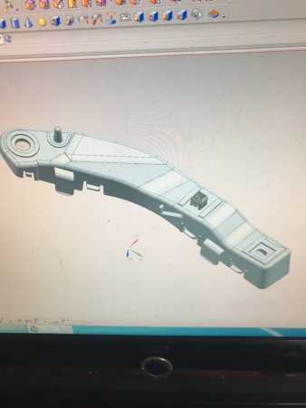

长200宽30的POM塑料产品收缩率应该放多少合适
wechat_upload148817390858b3bb542e6cd
wechat_upload148817392358b3bb6346c3f
发表于 2017-2-28 09:17:11 | 显示全部楼层
pom的缩水率一般为1.020,但对于这这种长宽比相差比较大的产品最好问下客人有没有类似的产品长度与宽度缩水的经验值,或者利用模流分析分析 下产品的收缩率以得到最佳的长宽收缩率
