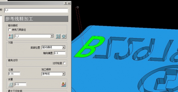

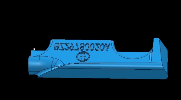

请教老师在行位上面怎么刻这种字码?

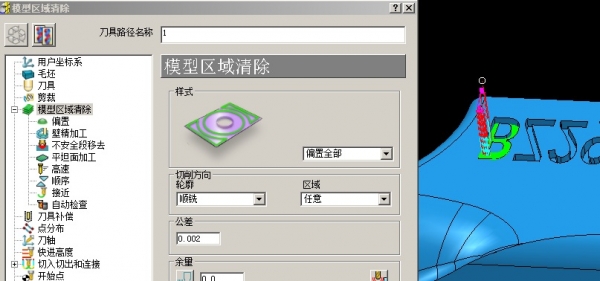

发表于 2017-2-26 15:57:56 | 显示全部楼层
1、先产生模型区域清除刀路
2、将产生的模型区域清除刀路转换为参考线、再将参考线进行投影
3、使用参考线精加工策略去加工、可进行分层切削
