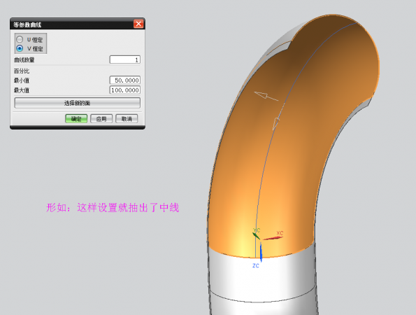

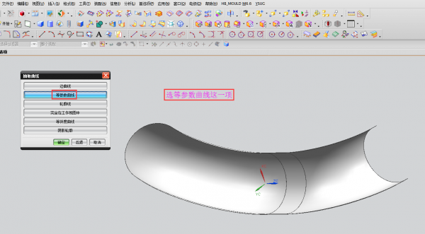

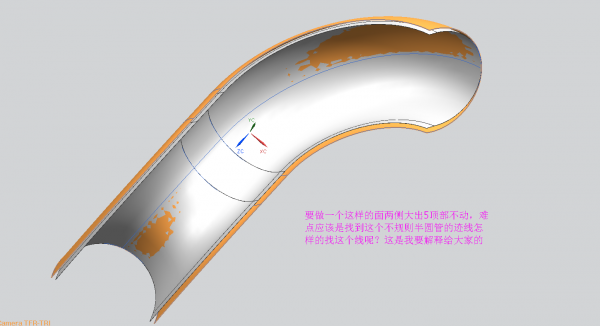

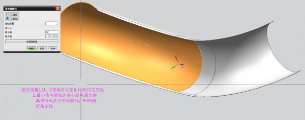

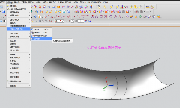

我们在作图时经常会用到脊线,怎样可轻松的找到脊线呢?
就是一个抽取命令搞掂,优胜外挂快捷键是“5”
详见图解:
优胜五金陈老师图说怎样抽取管状面的脊线? 图105442
优胜五金陈老师图说怎样抽取管状面的脊线? 图105443
优胜五金陈老师图说怎样抽取管状面的脊线? 图105444
优胜五金陈老师图说怎样抽取管状面的脊线? 图105445
优胜五金陈老师图说怎样抽取管状面的脊线? 图105446
