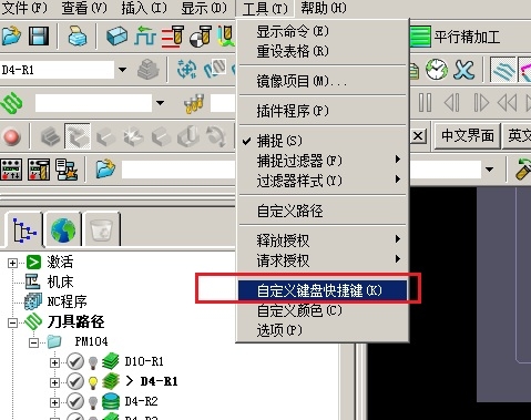

2016有没有删除刀路,设置那些快捷键啊
发表于 2017-2-23 09:46:03 | 显示全部楼层

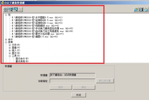

PM软件从2015R4版本以上都可以进行快捷键的设置
可以录制宏、及内部命令等进行快捷键设置如下参考:
