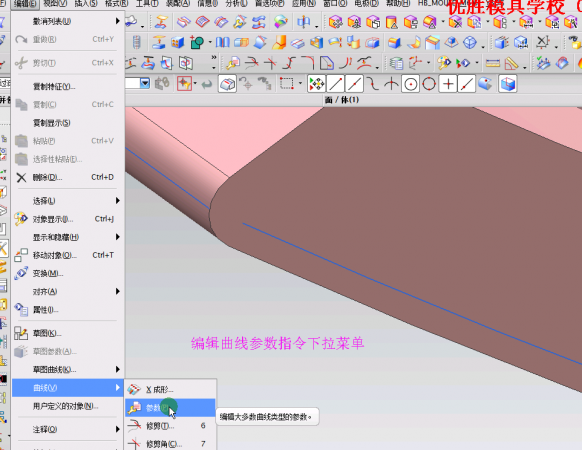

在构线时有点线条接得不顺或有断裂,怎样让其接上并相切,这个用线拉出的面才会光顺
我们怎样对线条做光顺处理呢,下面以图示的方式给大家解释一下这个命令的用法:
这里面要注意的是尽量选G1相切连接
如两条线不存在相切关系,图形中也不做要求时可选G0
