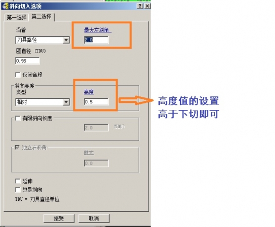

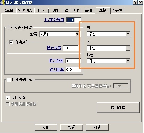

powermill2016斜向怎么下刀好高
发表于 2017-2-23 10:38:53 | 显示全部楼层
斜向参数的设置参考如下:
