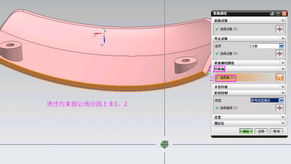

顺着某曲线斜率并约束到一个曲面上的桥接曲线,这是我们在构线的时候经常会遇到的
这里面主要是用到了两个控制按钮:1.是形状控制 (形状控制里有个参考曲线的选项)
                                                        2.是约面(选一个要通过的面)
