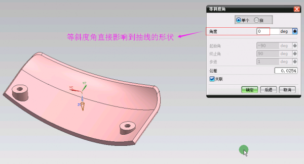

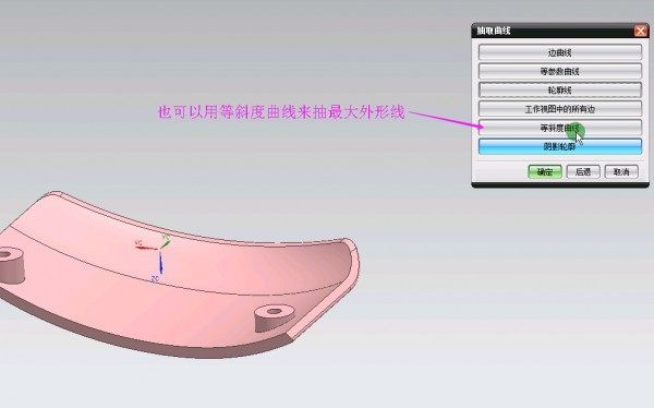

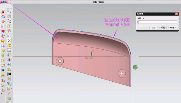

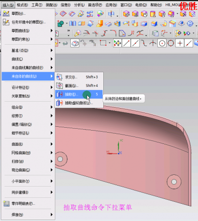

我们在模具设计过程中往往需要产品在某个视图方向的最大外形轮廓线
怎样的作这样的线呢?
下面以图解的方式讲两个方法:
1.抽线命令的轮廓线选项
2.等斜度曲线选项
