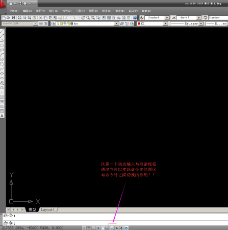

AUTOCAD2009版本命令输入怎样切换到提示行而不是在绘图区?
AUTOCAD从06版后增加了命令输入在绘图区的功能,但是用惯2004和2005的人就不习惯这种输入方法
2008以下都可以用功能键F12来进行两种模式的切换,到了2009后F12就没这个功能了。可以如下操作
1.在窗口最下面的透明命令(捕捉、栅格、正交、极轴……UDCS、DYN、线宽)里,其中的DYN就是动
态输入,让输入的命令显示在鼠标位置的。把它按一下,让它凸起来就行了。
2.如果找不到这个东西,就按窗口右下角的一个向下三角形,能让这个显示出来。
3.图示说明:
