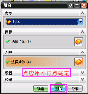

怎样去寻找曲面的内部缺陷,解决不能分割实体的问题?下面来听优胜五金陈老师图说:
1.你在进行曲面缝合时最后不要点“确定”按钮而要点“应用”按钮,缺陷的地方自动会高亮显示
1.png 2.也可用分析的检查几何体来如下操作
