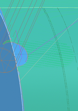

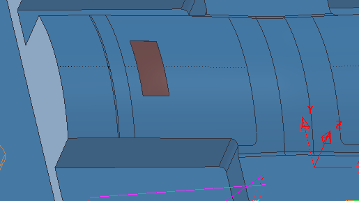

做的平行刀路。感觉位置走到了,但不美观

两端面边界点X移动加大,把毛胚和端面对齐,刀路会整齐一些
