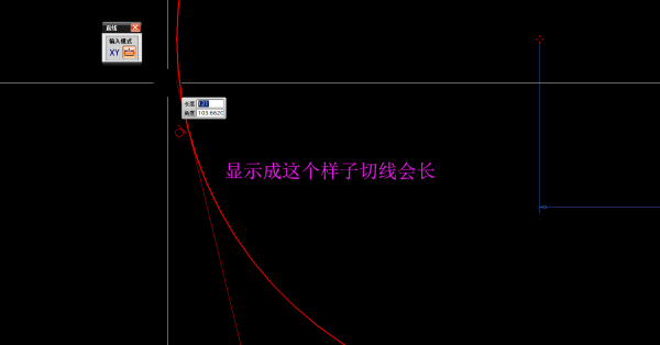

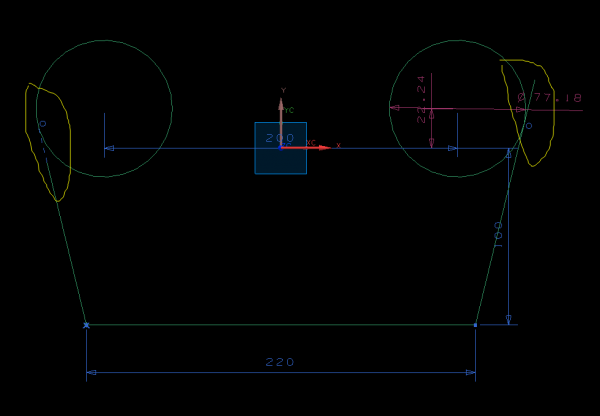

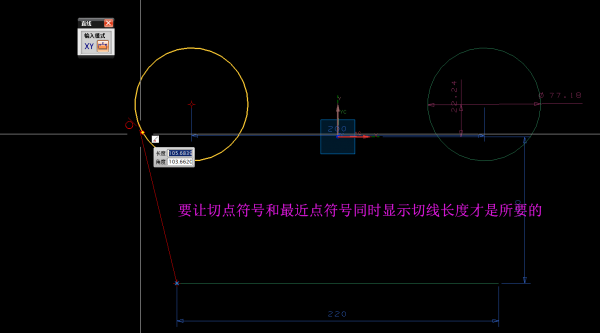

在捕捉约束圆时不要太远,虽然切点已经出现,但是最近点没出现,就会相切但不在圆上。(详情下图示)
查看: 1874|回复: 0
[原创教程] UG草图点外画圆切线,切点光标已显示,但切线长度不到位?
发表于 2017-2-12 17:37:23 | 显示全部楼层 |阅读模式
UG草图点外画圆切线,切点光标已显示,但切线长度不到位? 图105129
