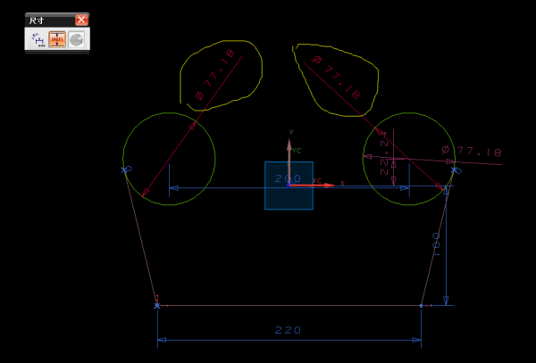

1.从首选项进入,点开草图子菜单 2.弹出以下对话框:过约束的就显示大红色,冲突的就显示品红色, 3.如果颜色被过,要回到默认状态,就点继承自用户默认设置,就可回到原始状态 4.如果出现这种红色尺寸不能改动是误点了尺寸约束工具条的中间那个图标“设为参考”尺寸(关掉即可)

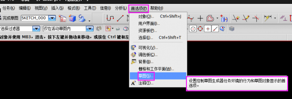

1.从首选项进入,点开草图子菜单

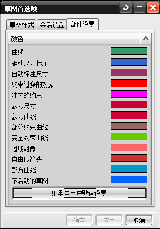

怎样通过线型颜色让识别草图的异常状况而加以修正? 图105126 2.弹出以下对话框:过约束的就显示大红色,冲突的就显示品红色,
