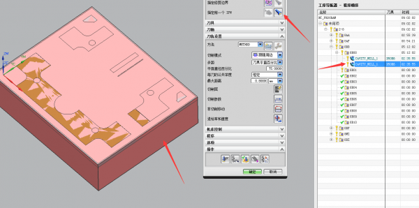

二次开粗基于3D有时可以有时不行是什么情况

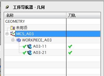

发表于 2017-2-12 10:21:12 | 显示全部楼层
共用WORKPIECE部件和毛坯几何体
 楼主| 发表于 2017-2-15 15:30:35 | 显示全部楼层
优胜技术支持 发表于 2017-2-12 10:21
共用WORKPIECE部件和毛坯几何体
完美解决,谢谢老师!!!
