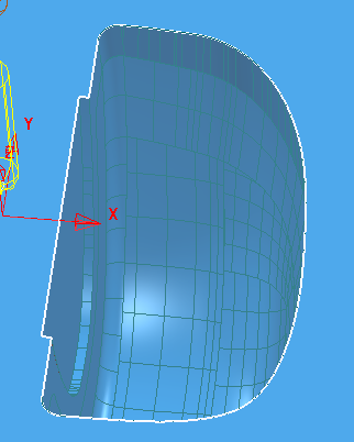

我是用陡峭浅滩走的,链接处有点台阶。老师用球刀直接等高绕下去效果好么

图传不来,就鞋头的磨具,我就问一下U型面怎么走效果好

常规走法就是等高+平行。三维偏置和最佳等高转角有痕迹,PM2017有改善,可以试试机床实际效果。
