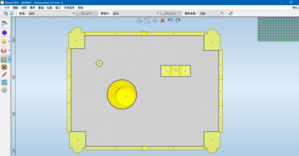

1.1自动配刀
在给零件,进行自动配刀的过程中,可以进行将配刀方案的优选过程。我们单击自动配刀后,图形中就在进行自动配刀的切换。最后,确定一个优选的方案,我们也可以在这过程中进行干预。
这就是,配刀的刚开始,软件在尝试对零件进行配刀。
右边的区域,显示进行配刀的进度。
Maxxcam全新的冲床编程软件(配刀篇) 图105041
图1 自动配刀过程中

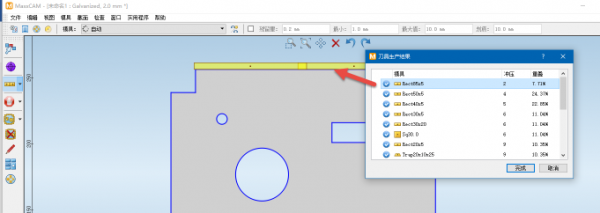

Maxxcam全新的冲床编程软件(配刀篇) 图105042
图2 自动配刀结束

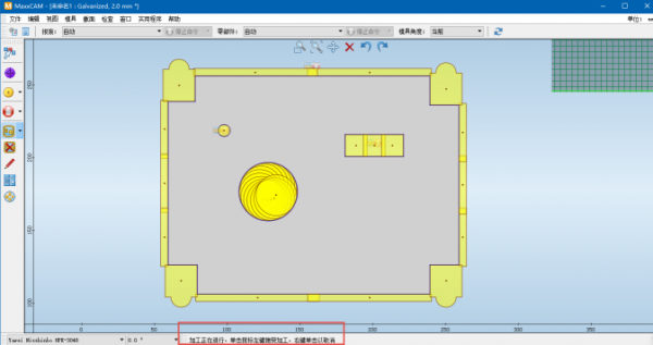

配合这个过程中,还有进行手动干预的操作;
Maxxcam全新的冲床编程软件(配刀篇) 图105043
图3左击,右击的选择
