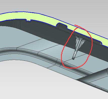

红圈内的骨用什么结构做理想?出模方向已摆正;
请高手帮帮忙,万分感谢!
附图: 1.rar (643.96 KB, 下载次数: 328)

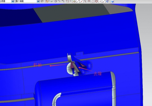

问下客户能不能把如图所示的R角去除,然后做后模斜抽芯
发表于 2017-2-9 09:31:59 | 显示全部楼层
谢谢史老师!
