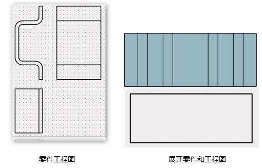

       如下图1的零件所示,这些线条在钣金生产图纸中会影响视觉效果,在大型的装配工程图和复杂的钣金件工程图中,也会严重影响了车间工人识图的效果。
图1 零件效果图
       因此,工程师们就需要把一些不需要用到的线条,通过处理,让其在工程图中不要显示出来。下面为大家介绍中望3D实用的解决方法:
       在工程图插入视图时,在菜单的“设置”选项中选择“线条”-“单独设置”,然后选择要消除的线条类型,最后选择“忽略”,操作可参照图2所示的指引。另外,在视图属性里也可以实现这样的设置功能。
图2 插入视图的设置
       如图3所示,这就是设置后的样式效果,明显比图1要简洁、清晰得多。
图3 设置后的效果
       如果需要显示钣金折弯线条时,我们可以在“视图属性”里做出如下图4的选择,即会出现钣金折弯线了,效果如图5所示。
图4 视图属性
图5 钣金折弯线效果图
       按照以上的操作,我们就可以解决一些工程图线条显示的问题,根据需要进行消隐或者显示设置,确保最终的显示效果简洁、清晰。掌握了本文介绍的实用技巧,您也可以按照这样的方法去设置其它一些类似的属性特征哦,快来试试看吧!
