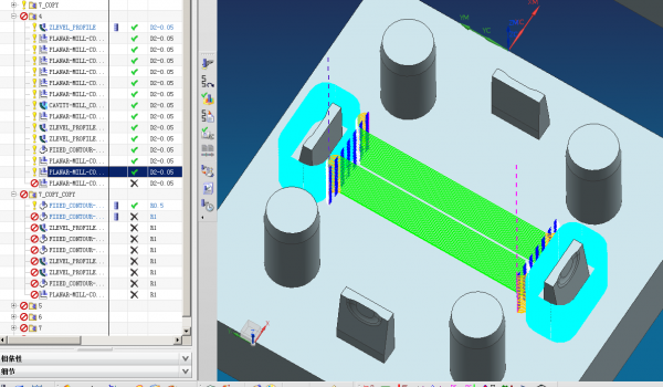

铣外形为什么会跳刀?

部件边界选择有问题

1.切削模式选标准驱动,自相交的勾去掉或碰撞检测的勾去掉,深度优先就不抬刀了
2.切削模式选轮廓驱动,就要在两个加工岛边界之间画张面或画条线(线边界Z平面必须抬高到比加工边界一样或更高)作为检查边界。
