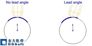

9.在轴控制标签中,设置刀具轴为相对于切割方向倾斜(Tilted Relative To         Cutting Direction)。
10.设置角度为15°。
使用本选项,您可以定义一个前导角和后导角到切割方向。
—Positive value  = tool leans to the movement direction
—Negative value = tool leans away from the movement direction
11.点击OK并生成刀具轨迹。
