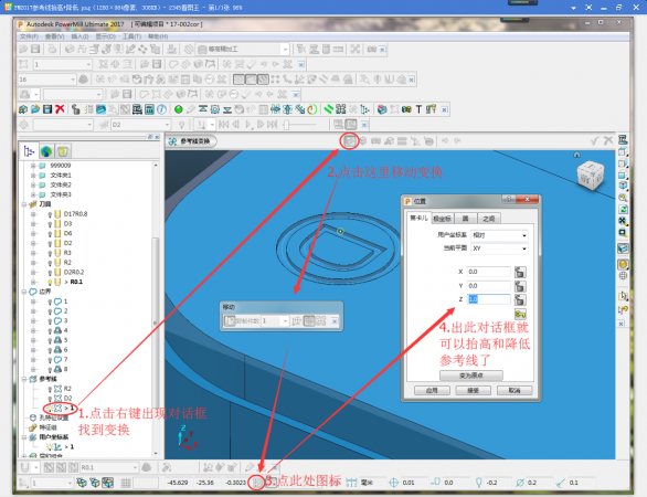

[原创教程] PM2017边界(参考线)2D偏置 和 Z值 抬高降低的方法
发表于 2017-1-12 15:57:07 | 显示全部楼层 |阅读模式
比PM10.0sp7多了点步骤!呵呵!
【温馨提示】如下载失效,请点击网页最左边客服QQ,我 ...
