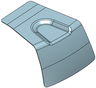

       在本次的实例教程中,笔者将以汽车钣金件的料带(图1)布局设计作为讲解实例,这是完成级进模设计的核心设计任务。本教程中,我们将分为排料设计和料带设计2大部分进行,本篇我们先来看看排料设计的具体操作吧。
图1 汽车钣金件料带

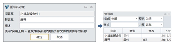

       第一步,复制黏贴小货车钣金件,然后重命名为“展开”,打开“展开”零件(图2)。
图2 “展开”零件

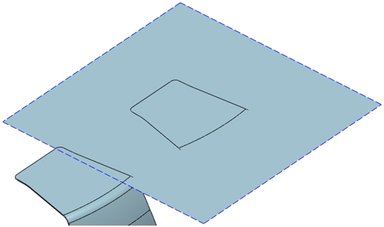

       第二步,沿Y轴方向复制零件,距离为150mm,如图3所示。
图3 复制零件

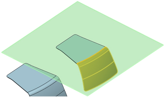

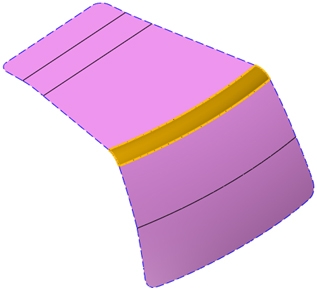

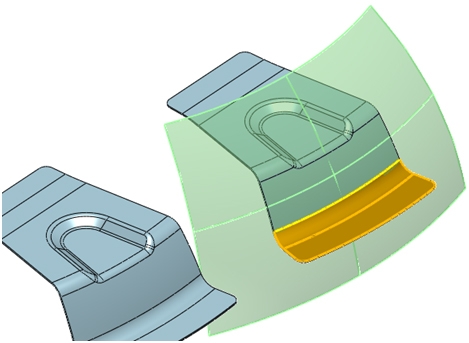

       第三步,使用FTI下的“线性展开”,拾取下图4水平面为固定面,圆弧面为折弯面。复选添加一个新的成型状态,方向为Y方向,距离为150mm,线性展开后效果如下图5所示。
图4 拾取

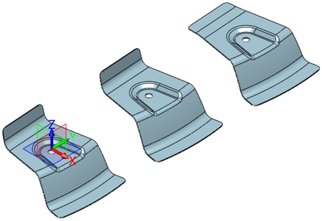

图5 线性展开后效果

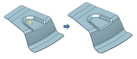

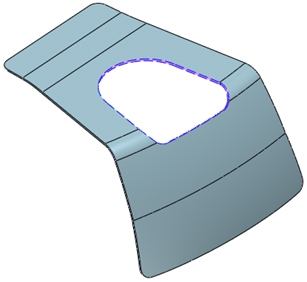

       第五步,拾取圆孔的面,对面进行简化操作,如图7所示。
图7 简化操作

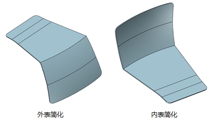

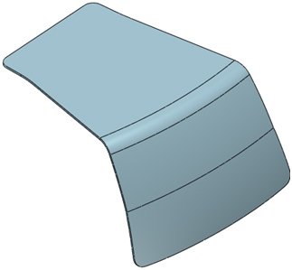

       第十一步,分别对外表和内表的两个倒圆圆弧面进行简化操作,如图15所示。
图15 简化操作

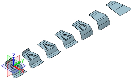

图24 展开后整体效果
