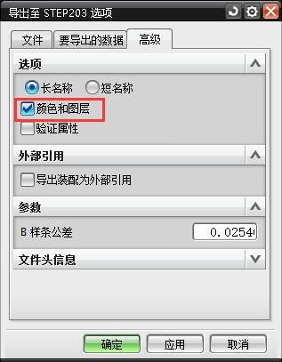

UG8.0打开有装配,导出STP后再打开没有装配,这个问题 怎么处理
发表于 2017-1-7 12:00:49 | 显示全部楼层
请把“颜色和图层”选项勾上
