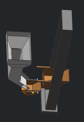

请教各位大神们 个问题 :

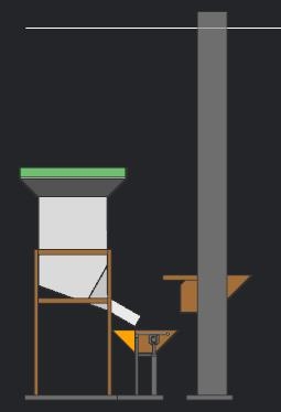

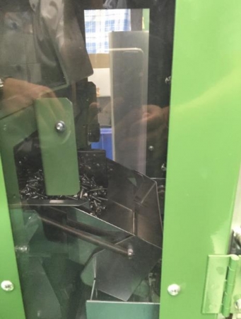

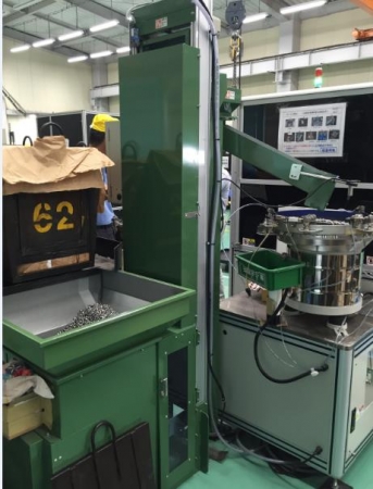

这个是自动升降机 从自动下料到 自动挡料全过程的设计,具体思路我是这么设计的:升降机带着桶下来边铁条压到下边铁盒,铁盒由轴弹簧 连接翘起
把料口顶起实现挡料全过程: 上边是装满螺丝的 ,但具体内部构造没见过 不知道怎么实现的,要细化出每个螺丝,还有铁盒压起的角度,具体升降机外部够早图片我上传到上边 大家帮忙研究下  或者谁见过内部够早 也可以发个图  必有重谢!!
还有谁有UG 3d动画演示的教程 跪求一份 多谢了
我这个是用ug 造的图

发表于 2017-1-9 19:59:09 | 显示全部楼层
底铁上加感应开关,接通一个电磁继电器,实现:触底——顶斜料斗———倒料完成——复位  的过程,你只用画结构,电路控制部分由电工搞定

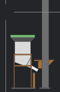

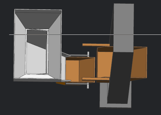

 楼主| 发表于 2017-1-13 20:05:16 | 显示全部楼层
优胜设计陈老师 发表于 2017-1-9 19:59
底铁上加感应开关,接通一个电磁继电器,实现:触底——顶斜料斗———倒料完成——复位  的过程,你只用画 ...
非常感谢陈老师,您的意思是只需要画结构,剩下的跟电工沟通让他完成顶料挡料过程哈,具体顶料口机构我大概画一个 您在帮我看看 好吧

 楼主| 发表于 2017-1-13 20:17:55 | 显示全部楼层
第一个是直接用你说的继电器  第二种是蛮力硬压连带完成挡料过程,但是复位好像是个问题

 楼主| 发表于 2017-1-13 20:21:06 | 显示全部楼层
反了 第二个是继电器
